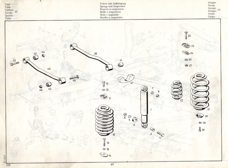

bonjour est ce que quelq'un aurait déjà mit des cales dans les ressort pour eviter de trop faire piquer du nez mon mog avec l'etrave?

plutôt mettre des ressorts qui ont un diamètre de tore plus important ou mettre un petit ressort dans le ressort d'origine :

oui a l'arriere il y en a mais a l'avant j'aurais pencé mettre une cale genre caoutchou silentbloc camion pour que quand je leve mon etrave sa vienne ce mettre en butée contre cettre cale je sais pas si quelqu'un a deje monté une gm1 mais sa m'aplate l'unimog pas mal

Une gm1 la dessus c'est nickel!!! Tu as lesté ta benne?
En lestant la benne tu répartis mieux les masses, et tu piques moins du nez... cale dans ressort pour dénneigement 290901
Je crains que d'écraser les suspensions avant en butée ne casse le pont à la longue...

comme dit Fabien, la solution, poser des ressorts internes.
a vide ça ne fait rien, ça reste souple
et a charge , hop ils épaulent le ressort principal

oui les gars je pence aussi que sa serait une bonne solution ce ressort interne comme a l'arriere par contre a part chez mercedes vous savez ou je peut trouver ce petit ressort?

J'ai 4 petits ressorts qui proviennent de 404.
Je ne sait pas s'il sont identique et de la même raideur que ceux des 406 ??

voici deux photos des ressorts de mon 406, prévus pour 4T par essieu:
arrière gauche:
cale dans ressort pour dénneigement 406_4t10
avant gauche:
cale dans ressort pour dénneigement 406_4_10
comme tu vois, ils font pratiquement la même longueur que les ressorts extérieurs
