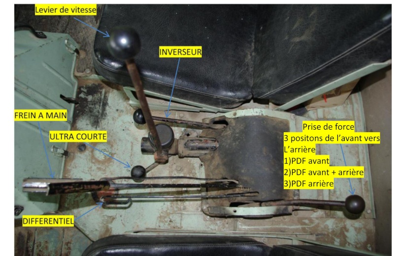

TROMAS Arnaud Admin
Modéle de votre(vos) mogs : Pas de Mog Localisation : Ariège (09) Pays : Nombre de messages : 4396 Age : 27 Emploi/loisirs : Eleveur Caprins Prénom : Arnaud Date d'inscription : 24/07/2012
| Sujet: Re: recherche d'information Dim 19 Oct 2014 - 9:06 | |
| Et voici pour le 411 |

Modéle de votre(vos) mogs : 411.119 Localisation : Rochefort Pays : Nombre de messages : 3681 Age : 46 Prénom : Sébastien Année : 11/05/1967 Date d'inscription : 02/01/2010
| Sujet: Re: recherche d'information Mar 21 Oct 2014 - 4:01 | |
| - ariège'mog a écrit:
- Et voici pour le 411
Pas courant cette configuration de pdf sur un 411???? |
Denis membre
| Sujet: Re: recherche d'information Mar 21 Oct 2014 - 5:21 | |
| à ma connaissance, les pdf de 411 n'ont que 2 positions: rien, ou av + ar |
