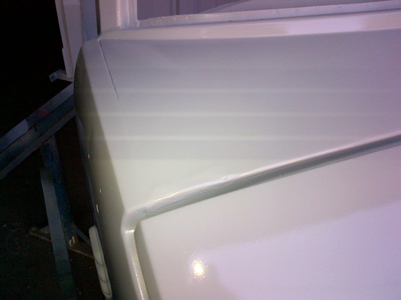

|  | | eric c2
Modéle de votre(vos) mogs : 416 125cv Localisation : moselle Pays :  Nombre de messages : 570 Age : 52 Emploi/loisirs : bricoleur Date d'inscription : 30/05/2010
 | Sujet: Re: Changement cabine 416 Ven 02 Jan 2015, 20:41 | |
| C'est la definitive , ral 7035 , la ce sont les photos avec le blackberry , ca fait toujours un peu bleute , en realite c'est gris tres clair (ou blanc fonce  ) les photos un peu plus haut dans le post sont plus pres de la couleur reelle . Je voulais une couleur plus grise au depart mais finalement ca me plait pas mal comme ca aussi . |
