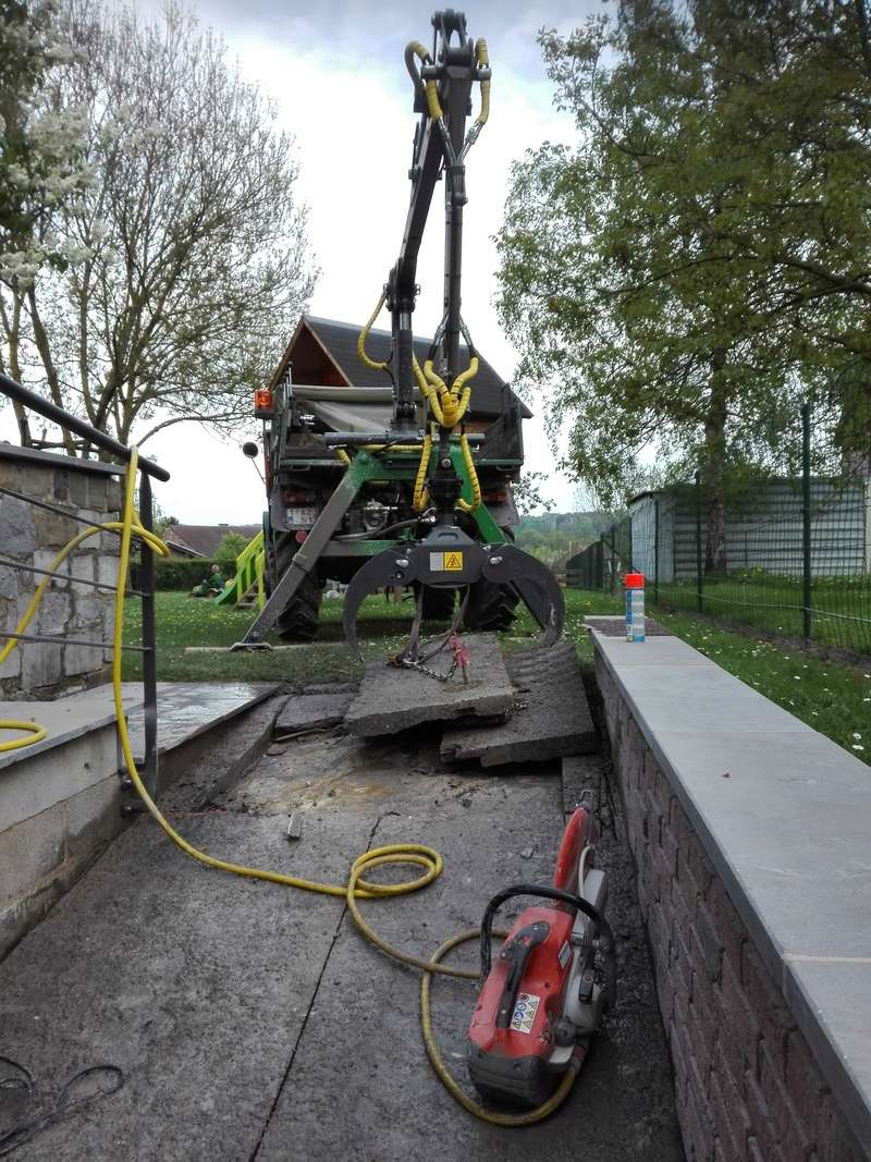

Mais aujourd'hui, c'est moins cool. Tentative de démolition d'une dâle de béton que je ne pensais pas trop dure.
Et ben, ça va pas être la fête.
Les femmes et leurs idées à la c...  Un 411.119 qui attend pour travailler - Page 16 263647  Un 411.119 qui attend pour travailler - Page 16 263647  plein les lattes des travaux. j'en veux plus
Mais toutes les occasions sont bonnes pour sortir le mog, alors ...
Un 411.119 qui attend pour travailler - Page 16 Img_2055
Mais mauvaise nouvelle. Comme demandé plus haut, je peux maintenant dire que le support du troisième point apprécie pas. Un 411.119 qui attend pour travailler - Page 16 334460
Va falloir renforcer et accélérer le déménagement de la grue sur la remorque pour éviter l'irréparable.
Un 411.119 qui attend pour travailler - Page 16 Img_2056

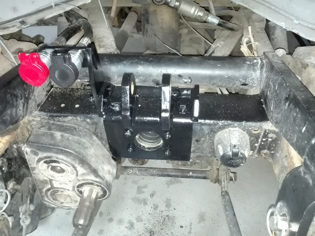

Le troisième point, il ne me fait pas peur. C'est le support sur le mog.
Je vais regarder ce que je trouve sur le châssis.
C'est clair que la fixation que Fred a sur son châssis est top.

pas sur ! si il tient mieux à la traverse , c'est elle qui va se déformer ! tu as vu le bras de levier !! Shocked quand la grue est dépliée à fond avec une grume !!
il faut trouver le ou les points d'attache qui assurent !!

Dans un premier temps, je pensais solidariser l'attache du troisième point avec l'axe du relevage.
Qu'est-ce que vous en pensez?
Un 411.119 qui attend pour travailler - Page 16 Img_2058
Et en plus, je vais également modifier le support sur le châssis pour mettre 4 boulons sur le dessus.
Je pense que les deux n'ont peut être aps servi à grand chose car il y a des boutonnières de fou dans cette pièce (de mémoire)

comme dit fred, il ne faut pas se louper ( c'est un coup a tout casser )
A mon avis la traverse ne suffira pas , ou alors la renforcer avec 2 tirants pris sur le chassis droit et gauche

Va falloir analyser ça sur place lol! et bien Un 411.119 qui attend pour travailler - Page 16 761908
Il y a toujours une solution.
J'avais constaté cette faiblesse dernièrement.
Je réfléchissais à une solution.

Pour le troisième point, j'ai renforcé l'attache.
Avant, il n'ya avait que deux boulons sur le dessus. Deux boulons de 10 mm. De plus, il y avait énormément de jeu. Ce qu'il fait que c'était les 4 boulons de l'attache qui trinquaient.
j'ai prolongé le support et mis 4 boulons de 12 mm. Ces 4 boulons reprennent les deux renforts d'origine.
J'en ai profité pour mettre un support pour les prises d'huiles.
C'est mieux, mais je serais rassuré quand la grue sera sur la remorque.
Un 411.119 qui attend pour travailler - Page 16 Img_2014
