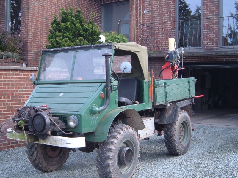

Voici des photos de l'état actuel:
Avec son futur pilote (enfin on verra bien).
Un 411.119 qui attend pour travailler Sacha_11
Un 411.119 qui attend pour travailler Sacha_12
Ce qu'il reste à faire:
Régler des soucis de tuyaux hydraulique vers l'arrière (passage en flexible car j'ai des fuites sur les rigides).
Un problème avec le palier de prise de force avant (fabrication maison) qui est trop long pour le treuil.
Terminer l'installation électrique.
Fuites d'huile au pont arrière.
Un joint HS spy du pont arrière vers le réducteur.
Des petites bricoles autour de la benne (plancher amovible et attaches ridelles).
Passage au contrôles technique.

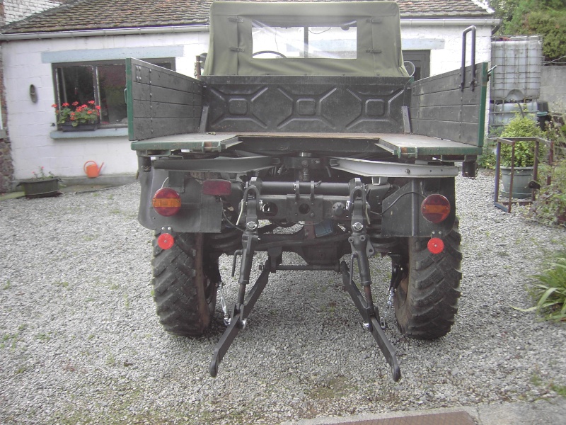

Le relevage terminé avec des crochets automatiques:
Un 411.119 qui attend pour travailler Releva10

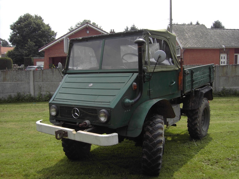

Dans son état à son arrivée (manque la plaque Schmidt).
Un 411.119 qui attend pour travailler Origin10
Un 411.119 qui attend pour travailler Origin11
Il avait l'air pas trop mal mais la cabine était dans un très mauvais état.
La mécanique a déjà fait de nombreux kilomètre aussi.
Il était utilisé comme tracteur dans une commune.
Quand je vois l'usure de l'attache, il a déjà du tracter un nombre incroyable de tonnes.

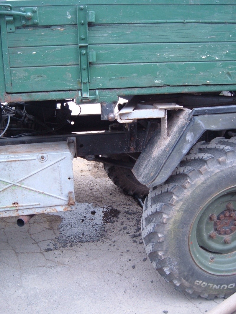

Et la première panne:
Un 411.119 qui attend pour travailler Dscf1312
La tri-benne est sortie d'une de ses rotules et elle est retombée de travers en occasion une fuite d'huile inexpliquée sur le dernier étage du vérin étagé.
Il a donc fallu vider à la grue et à la pelle et remettre la benne dans ces rotules.
Ensuite, tenter de faire disparaitre la tache d'huile. scratch

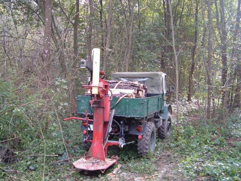

Dimanche, jour du seigneur, c'est le départ vers la nouvelle aventure ... le bois.
Adaptation de la fendeuse et de son cardan. --> Nickel
Un 411.119 qui attend pour travailler Dscf1313
l'équipage près pour sa nouvelle mission
Un 411.119 qui attend pour travailler Dscf1314
Les premières buches
Un 411.119 qui attend pour travailler Dscf1316
Pour le fun car elle est jolie
Un 411.119 qui attend pour travailler Dscf1315
Un 411.119 qui attend pour travailler Dscf1317

C'est l'heure de remonter manger. C'est rien car c'est amusant aussi de rouler en Mog.
Un 411.119 qui attend pour travailler Dscf1318
Juste le soucis de la tôle qui gêne pour remonter le relevage plus haut.
Va falloir scratch pour faire une tôle surélevée afin de garder la benne fermée mais laisser passer les bras du relevage.
De plus, l'huile hydro chaude, il a tendance a se laisser un peu aller.
Je vais donc mettre une vanne pour bloquer les vérins (en supposant que c'est le distributeur qui laisse passer).
Un 411.119 qui attend pour travailler Dscf1319

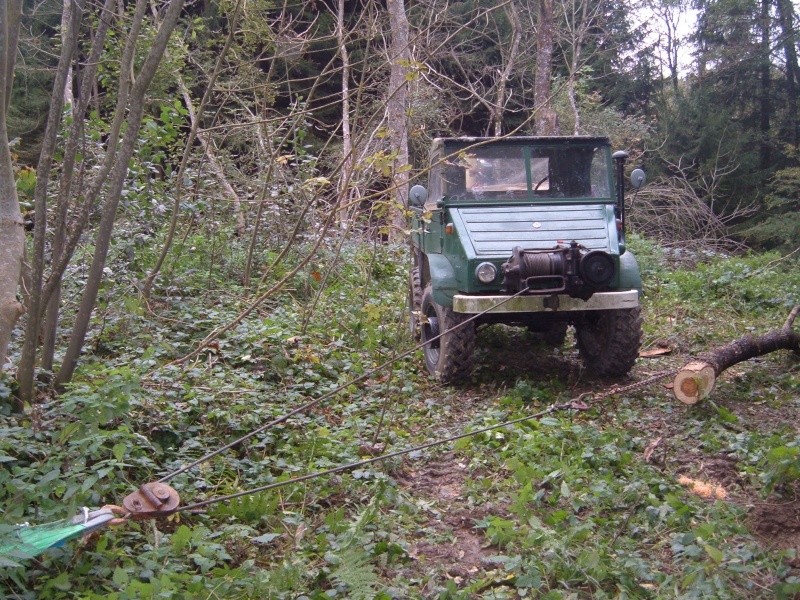

Un p'tit coup de treuil:
Un 411.119 qui attend pour travailler Dscf1321

Nombre de messages : 2071
Un 411.119 qui attend pour travailler Empty
MessageSujet: Re: Un 411.119 qui attend pour travailler   Un 411.119 qui attend pour travailler Icon_minitimeMar 14 Oct 2014, 09:12
pour la fendeuse c'est le troisième point qui touche le fond de la benne ?
si c'est bien ça , j'ai eu le même problème avec mon relevage maison...
j'ai plié plusieurs barres
il suffit de rallonger le support du troisième point pour l'écarter davantage vers l'extérieur du mog
ou rabaisser celui de l'outil porté

Non c'est le mécanisme du relevage.
Le troisième point, il y a encore de la marge.
