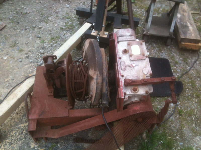

| je veux ici vous faire partager la restauration de mon unimog 416 je suis ouvert a tout commentaire car je n'ai pas le sciences infuse donc le voici quand je suis aller le cherché la première choses que j'ai fait est de sortir c'est horrible plateaux et la sa va mieux je peux voir l’état de la mécanique je m’attendais a pire mais non dans la foulée j'ai enlever les rallonge de châssis ( 40 cm en moins devant et derrière ) puis démontage de tout se qui étais freins et commande d’embrayage et sortir le treuil et je me suis mis en quette d'une benne qui fut vite trouvée a 200 m de chez moi elle proviens d'un mercedes 407 quelque modification seront faite car les largeur de châssis ne corresponde pas mais le plateaux de la benne fait pile poil la dimension voila pour le moment bientôt la suite

le faux chassis de la benne doit être fixé en 3pts pour laisser vivre sa vie au chassis du 416 et donc garder ses qualités de souplesse en TT
Il doit y avoir des infos au niveau du montage du treuil sur le 406 à Tibo!

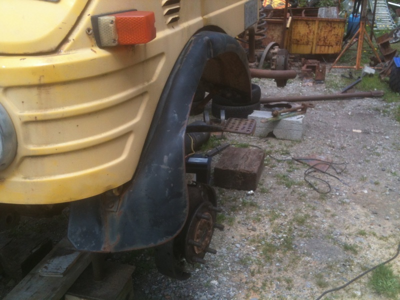

| aujourd’hui démontage des ailes avant et je m'occupe de la de la carrosserie des photo ce soir |
pradaloup
Modéle de votre(vos) mogs : 416 Localisation : massat ariége 09320 Pays : Nombre de messages : 67 Age : 61 Emploi/loisirs : conducteur poid lourd et travaux publics Prénom : Didier Date d'inscription : 13/02/2014
| Sujet: Re: restauration de mon 416 Lun 21 Avr 2014, 18:01 | |

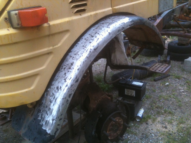

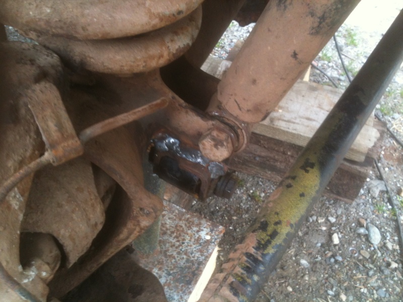

| je voulait en faire un peut plus mais la pluie m'a dérangé j'ai commencer mes ailes avant après il me reste a la planer et sa devrait le faire j'en ais profiter pour ressouder le support de la barre panhard voila pour aujourd’hui |
Fabien Admin
Modéle de votre(vos) mogs : Unimog 411 Localisation : isère 38 Pays : Nombre de messages : 7570 Age : 48 Emploi/loisirs : technicien de maintenance Prénom : fabien, créateur d'unimog-mania Année : 411 de 1965 Date d'inscription : 03/01/2009
| Sujet: Re: restauration de mon 416 Mar 22 Avr 2014, 10:11 | |
| oui chapeau pour les bords d'aile , pour avoir essayer d'en faire autant je devine le travail il faut un bon coup de patte et un bon marteau adapté |
