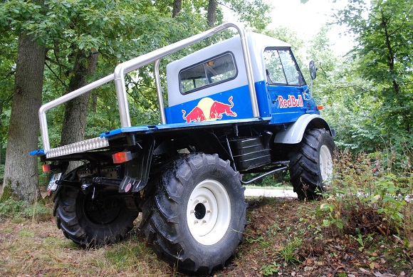

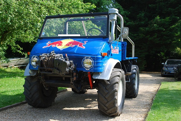

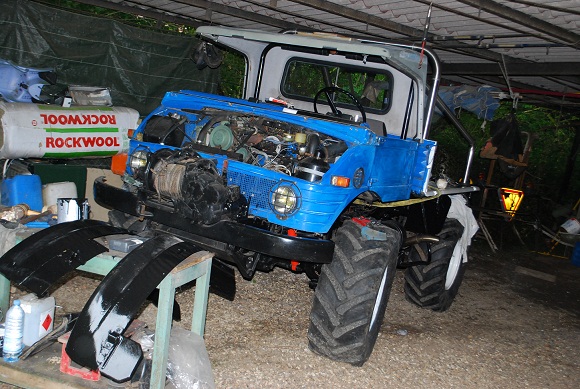

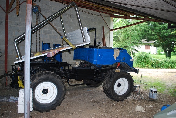

Bonjour à tous
J'avais promis lors de mon inscription de venir vous présenter mon unimog.. eh bien me voilà !  santa   Un Mog Red-Bull bien frais ! 287157
Il s'agit d'un modèle 406, 6 cylindres 5.7L, année 1981, freins à disques, prises de force avant et arrière, treuil à l'avant, systéme hydraulique à l'arrière, 2 bras de relevage arrière.
Je l'ai acheté en 2010 avec 7.000kms (aujourd'hui 16.000kms et 2000h de travail)
Voici le détail des transformations  Un Mog Red-Bull bien frais ! 24510  :
Arceau inox avec plateau alu 10mm
Roues : jantes alu à déport Semmerz 11x20 avec liseret rouge, pneus agraires 405.70R20
Peinture complète : carrosserie en bleu d'origine et déco Red-Bull, toit de cabine gris origine et chassis repeint avec peinture Direct Acier (anti rouille et peinture noire)
Modification de la pompe à injection (125 cv au lieu de 85), chez Hydro D à Vernon, avec révision complète du moteur
Collecteur d'échappement en inox
Jantes, pare-chocs, ailes, prise d'air, grilles de phare, et rétroviseurs en peinture epoxy.
Voilà en quelques mots la personnalisation de mon Mog. Il ne vous reste plus qu'à regarder les photos  Wink
Si vous souhaitez quelques infos, n'hésitez à me mettre un post.
Bonne journée à tous  Un Mog Red-Bull bien frais ! 830435

Pour répondre à vos questions, mes amortisseurs sont des Koni, et l'arceau n'est là que pour la déco ! Mais c'est sur que si je me retourne (difficile avec un mog) il sera utile !!! quoique la cabine ne tiendrait pas longtemps...
Merci pour l'idée de l'échappement en inox à partir du collecteur, je vais y penser Wink

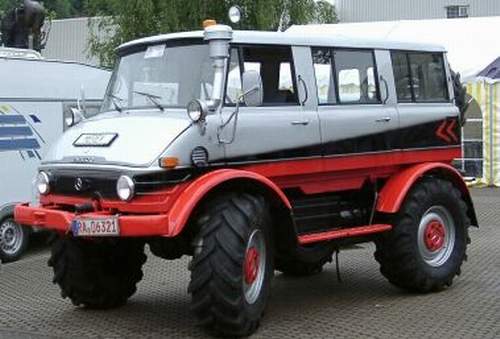

Prochain projet en perspective : personnaliser un 406 Doka pour faire des petites balades en famille  Un Mog Red-Bull bien frais ! 810157
... le seul problème, c'est de trouver un 406 Doka !  Crying or Very sad
J'en fini par me demander s'il en existe en France !!!
Est ce que parmis vous quelqu'un aurait une info pour en trouver un ?... Ma reconnaissance sera éternelle !!!  cheers
J'en cherche un de ce genre :
Un Mog Red-Bull bien frais ! U406-k10
Pour en faire un dans ce genre de prépa :
Un Mog Red-Bull bien frais ! Uni53610
