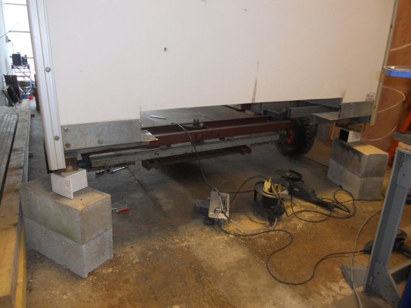

25 mai 2013 :
mise en place de la caisse pour commencer à réfléchir aux fixations  camping car à partir d'un Renault 110-170 4x4 : 761908  : :
camping car à partir d'un Renault 110-170 4x4 : Gg110
camping car à partir d'un Renault 110-170 4x4 : Gg211
camping car à partir d'un Renault 110-170 4x4 : Gg310
camping car à partir d'un Renault 110-170 4x4 : Gg410
camping car à partir d'un Renault 110-170 4x4 : Gg510
la largeur est bonne :
camping car à partir d'un Renault 110-170 4x4 : Gg610

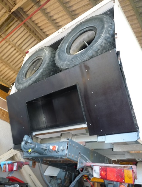

la hauteur totale est actuellement de 3.48m
maintenant mon soucis, c'est le châssis qui est "trop" long à l'arrière et le crochet d'attelage qui est trop bas :
camping car à partir d'un Renault 110-170 4x4 : Gg1010
il faudrait raccourcir le châssis d'environ 30cm et mettre le crochet plus haut , à la hauteur du châssis  Rolling Eyes :
camping car à partir d'un Renault 110-170 4x4 : Gg1110

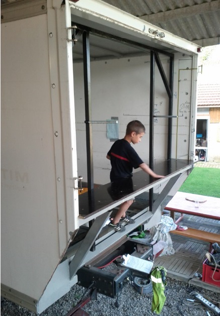

il me reste à faire l'articulation entre l'escalier et la plateforme ici :
camping car à partir d'un Renault 110-170 4x4 : A4510
15 mars 2014 :
soudure de 2 U qui vont servir de glissieres :
camping car à partir d'un Renault 110-170 4x4 : A5610
soudure de 2 gonts pour faire pivoter l'escalier :
camping car à partir d'un Renault 110-170 4x4 : A5710

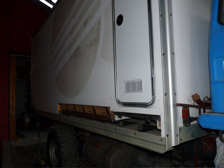

découpe de la cellule :
camping car à partir d'un Renault 110-170 4x4 : A5810
camping car à partir d'un Renault 110-170 4x4 : A5910
camping car à partir d'un Renault 110-170 4x4 : A6010
camping car à partir d'un Renault 110-170 4x4 : A6110
il reste a faire la découpe pour l'escalier :
camping car à partir d'un Renault 110-170 4x4 : A6210
camping car à partir d'un Renault 110-170 4x4 : A6310
la première marche est à 25cm du sol :
camping car à partir d'un Renault 110-170 4x4 : A6410
camping car à partir d'un Renault 110-170 4x4 : A6510
camping car à partir d'un Renault 110-170 4x4 : A6610
camping car à partir d'un Renault 110-170 4x4 : A6710
en fait je vais souder 2 autres gonds sur la face avant pour pouvoir mettre l'escalier face à la porte quand il y a de la place pour le déployer, par exemple dans le désert  camping car à partir d'un Renault 110-170 4x4 : 471637  :
camping car à partir d'un Renault 110-170 4x4 : A6810

découpe de la caisse pour poser les gardes-boue :
camping car à partir d'un Renault 110-170 4x4 : G9ge
camping car à partir d'un Renault 110-170 4x4 : 9ua3
camping car à partir d'un Renault 110-170 4x4 : 8lpb

premiers essais de torsion de mon faux châssis losange (4 points) :
camping car à partir d'un Renault 110-170 4x4 : Ver1010
camping car à partir d'un Renault 110-170 4x4 : Ver1110
camping car à partir d'un Renault 110-170 4x4 : Ver1210
camping car à partir d'un Renault 110-170 4x4 : Ver1310

bon j'ai coupé le cul du Renault :
avant :
camping car à partir d'un Renault 110-170 4x4 : Rb010
après :
camping car à partir d'un Renault 110-170 4x4 : Rb110
modif de ferrures :
camping car à partir d'un Renault 110-170 4x4 : Rb1a11
utilisation d'un lit pliant, c'est top  Laughing  :
camping car à partir d'un Renault 110-170 4x4 : Rb210
camping car à partir d'un Renault 110-170 4x4 : Rb310
la forme des futurs coffres arrières :

fixation sur la caisse :
camping car à partir d'un Renault 110-170 4x4 : 6z2j
c'est simple et pas cher :
camping car à partir d'un Renault 110-170 4x4 : F9zx
ce sera le compartiment barbecue de ce coté camping car à partir d'un Renault 110-170 4x4 : 2125165843 :

j'ai poursuivi la fabrication des caissons arrières (avec des tôles et des cornières, le tout soudé à l'arc), ça semble pas mais c'est long à faire
le caisson gauche :
camping car à partir d'un Renault 110-170 4x4 : Gslu
le droit :
camping car à partir d'un Renault 110-170 4x4 : Q462
camping car à partir d'un Renault 110-170 4x4 : 368w
je ferai les portes plus tard  Rolling Eyes
ensuite fabrication d'une barre en 40x40 qui est vissé sur les 2 caissons et qui a 2 platines pour pouvoir régler l'angle :
camping car à partir d'un Renault 110-170 4x4 : Z8cl[/url]
perçage du caisson droit :
camping car à partir d'un Renault 110-170 4x4 : Jhl7
le tube 35x35 qui coulisse dans l'autre, ici en position entrée :
camping car à partir d'un Renault 110-170 4x4 : Tich
le tube sortie:
camping car à partir d'un Renault 110-170 4x4 : Rinr
