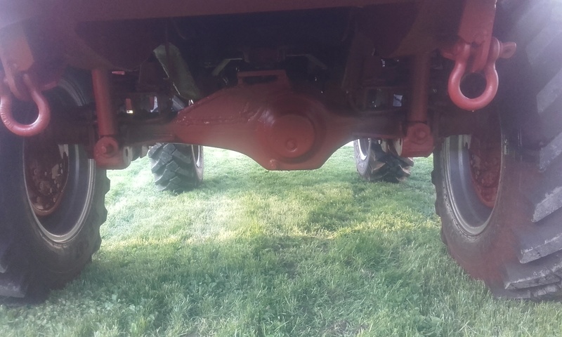

MessageSujet: Re: Uni-range   Uni-range - Page 2 Icon_minitimeJeu 21 Sep 2017, 20:40
Puisque je vous  ai mis l'eau à la bouche, je me dois de vous tenir au courant;
Le moteur a été changé pour un autre Cummins 5,9 l  250cv 6 Cyl.
Uni-range - Page 2 20170910
Uni-range - Page 2 20170913
Les roues ont été changées aussi pour des 12,5/20  avec BKT profil agri , les ponts pour des ponts Unimog:
Uni-range - Page 2 20170911
Uni-range - Page 2 20170912
Uni-range - Page 2 20170915
Uni-range - Page 2 20170916
Uni-range - Page 2 20170917
Croisements de ponts:
Uni-range - Page 2 20170710
Le voilà "fini".....
Uni-range - Page 2 20170914
Voilà voilou.
Ben.
