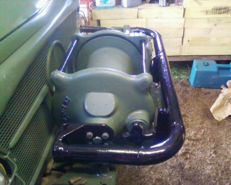

| Sujet: Re: mon 404 111 DE 1958 Sam 05 Juin 2010, 15:18 | |
| protection de treuil avant faite maison hier . il auras des plus belle photos quand la bete pouras enfin rouler (allumage a recaler ,et quelques fils en balades a rebrancher corectement ) |
