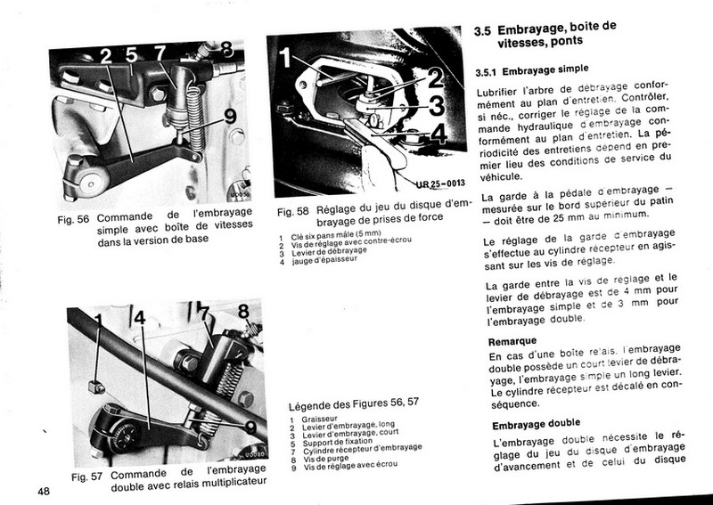

des infos pour le réglage embrayage: regarde la forme de la trappe,tu vas trouver...
421BB narce Emb_4210
421BB narce Embr_410

Quelqu'un peut me dire si le récepteur d'embrayage est identique suivant si on a un embrayage simple ou double car mon embrayage est très dure alors que le recepteur et émetteur sont récents ,lockheed neuf et pallier de fourchette graissé .
Nombre de messages : 9913
421BB narce Empty
MessageSujet: Re: 421BB narce   421BB narce Icon_minitimeLun 29 Juin 2015, 13:44
émetteur et récepteurs sont identiques, sur l'embrayage double le récepteur est seulement un peu plus en arrière pour avoir un bras de levier plus long sur le levier qui commande la butée
