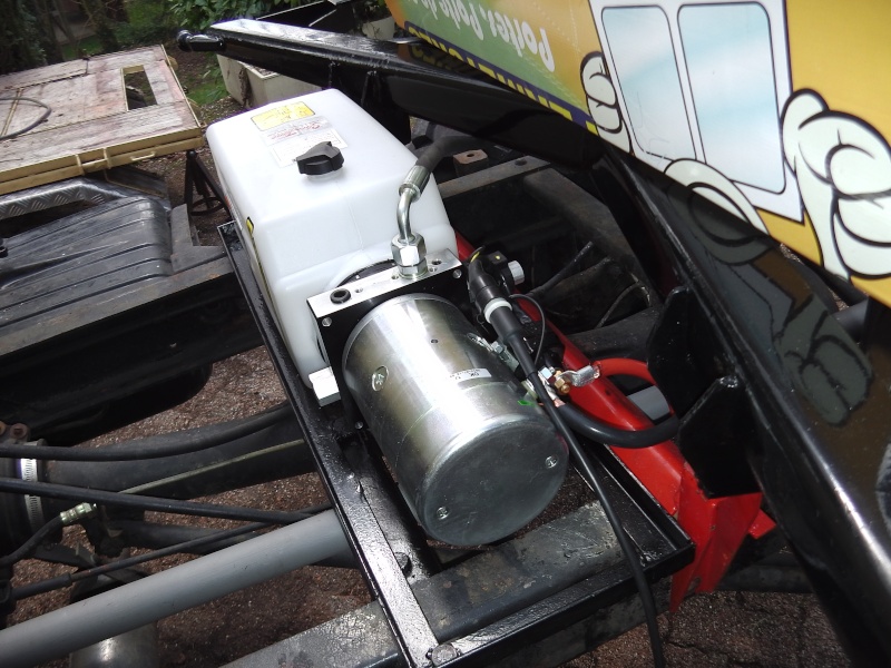

Nombre de messages : 2541
MessageSujet: Re: Unimog 421, le retour !!!   Mer 09 Avr 2014, 21:55
300€ avec réservoir 8L sur ebay.de(mon circuit complet fait dans les 5 litres,mais ça je l'ai su qu’après le 1er essai Laughing )
Toutes les pompes que j'ai trouvé sur LBC étaient à 200€,pas belles à voir,chères pour du vieux matos..
Mais si tu as l'occasion d'en trouvé une d'occase n’hésite pas.
Étienne sur son 411 avait récupéré une pompe(de charriot élévateur je crois) et fabriqué le réservoir avec un vieil extincteur Laughing
Donc si tu trouves une pompe seule,tu peux faire un réservoir avec presque n'importe quoi  Laughing

MessageSujet: Re: Unimog 421, le retour !!!   Dim 13 Avr 2014, 19:24
Merci Tito pour la photo et les renseignements.
Donc ce w-end j'ai acheté un groupe hydraulique 12V et j'ai installé le vérin du 406. J'ai du juste meulé une partie de l'arc de cercle pour qu'il y rentre. On peut dire que vu la benne et son diamètre il ne forcera pas !!!
J'installerai le groupe sous la benne comme Tito, de façon qu'il soit protégé. Il sera aussi monté souple afin que lors des franchissements il ne casse pas (vrille).
MessageSujet: Re: Unimog 421, le retour !!!   Dim 13 Avr 2014, 19:36
ça a l'air de bien se présenter tout ça  cheers
C'est bon a savoir que le vérin du 406 passe sur le 421(donc certainement 411 aussi )
