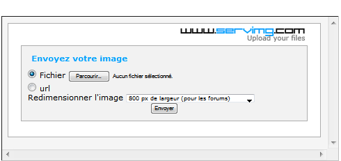

tu cliques au dessus sur "héberger une image" ok (attention pas insérer une image )
embrayage 421BB Image110
Tu cliques sur parcourir
tu choisis l'image que tu veux en cliquant sur ouvrir
tu cliques sur envoyer
Là tu attends,ça peut durer un peu,tu re cliques sur envoyer si rien ne se passe au bout d'une minute
