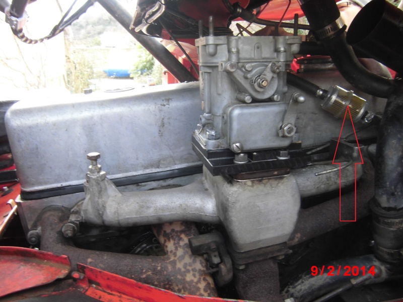

| Bonsoir à tous, aujourd'hui j'ai monté mon nouveau carbu sur mon mog. Quelques photos ci-dessous : Mais seulement après avoir démarré mon mog, fait chauffer il met 4/5 secondes avant de monter dans les tours quand je mets la pédale au plancher ; au ralenti il tourne nickel, comme une horloge. J'ai nettoyé la pompe a essence et le petit filtre dans le réservoir mais quand je fait tourner le mog avec la durite d'arrivée d'essence dans un bidon, il n'y en a pas beaucoup qui arrive. Est-ce que quelqu'un pourrait m'éclairer, me dire ou pourrait être le problème ? d'avance |

| Sur les 404 il y a un petit filtre à essence sous le capot moteur extérieur. Il est logé dans un petit bocal métallique. Je ne retrouve pas de photos. Le tamis est très fin et est peut être colmaté. |
| Sujet: Re: Démarrage unimog 404 Lun 10 Fév 2014, 08:57 | |
| ça peut aussi venir du réglage de tes papillons sur le double-corps il faut que la dépression soit la même partout sinon ton mélange ne part dans les cylindres qu'une fois les pressions équilibrées.Pareil pour les vis de richesse. Sur les pinz il y a 2 double-corps , un gros moment de solitude quand je les ai refais et qu'il y a fallu régler tout çà. On y arrive mais il faut de la patience. D'ailleurs Je me demande si ce ne sont pas les même carbus que sur les 404, de mémoire des NDIX 36 Surtout qu' un moteur qui monte bien à vide ne le fera pas forcément en charge. Il faut déjà partir avec les mêmes réglages partout puis y aller doucement. A l' époque c'est avec un dépressiomètre que j' avais paufiné les réglages. Parce qu'il y avait aussi les pompes de reprise qui venaient mettre leur grain de sable là dedans. De ce côté là les membranes sont à vérifier.
Bon courage |
411 112 + 411 119+ 421 141 Localisation : VOSGES Pays : Nombre de messages : 1575 Prénom : Gérard Année : 1961 / 1964 /1980 Date d'inscription : 09/04/2011
| Sujet: Re: Démarrage unimog 404 Lun 10 Fév 2014, 12:33 | |
| Justement le tuyau que l'on voit entre les deux écrous de fixation du carbu ne serait pas une prise de dépression? Car si c'est le cas il faudrait commencer par la boucher si elle ne sert pas. |

| GTD, si tu parles de la dernière photo, le tube en laiton au dessus de la vis de richesse c'est l'avance à dépression qui doit aller à l'allumeur. V TJ.Planté tu parles du filtre montré avec la flèche rouge, je n'en ai pas d'autre sinon. |

| Oui c'est bien ça il te faut le boucher si tu n'as pas d'avance à dépression sur ton allumeur. Et TJ planté a raison il y a un petit filtre rond (comme un tube d'aspirine en alu) tenu par une sorte d'épingle avec un écrou papillon pour le tenir sur sont support (il y a le même sur les Mercedes pontons mais en plus le support fait office de passage sur réserve depuis le tableau de bord). Je crois qu'il est avant la pompe à essence et il y en a un aussi dans certaines pompes à essence. |

TJ.Planté tu parles du filtre montré avec la flèche rouge, je n'en ai pas d'autre sinon. Le filtre d 'origine dont je te parlais à probablement été remplacé par le filtre que tu nous montre. |
