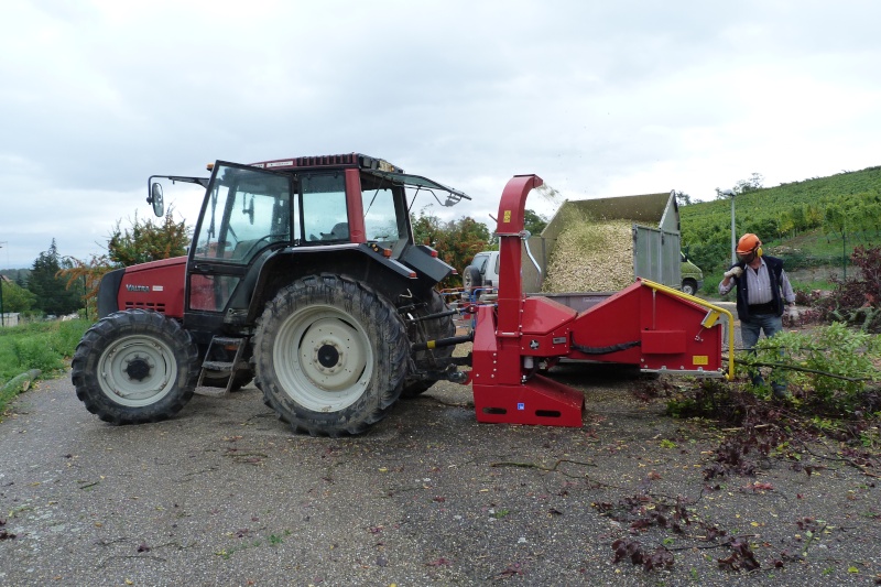

premier chantier avec un montage provisoire sur tracteur agricole de 85 chevaux
modification en forestier - Page 11 P1040415

Tout les models de broyeur ne sont pas prévu pour une vente avec un sens de rotation au choix. C'est généralement possible sur de gros broyeur d'après les commerciaux qui m'on renseignés....
Dans mon cas pour un TP 200 de chez FSI je peux pas choisir le sens de rotation du broyeur en lieu meme, uniquement la pose ou non d'un inverseur...
C'est plus rare de faire un montage frontal sur un unimog avec sens de rotation anti horaire, que derrière un tracteur agricole sens de rotation horaire....

alors c'est peut-être plus simple de monter ton broyeur à l'arrière

Plus simple oui, mais pas possible de mettre une remorque (benne, forestière ou porte engins....)
Et la suite du projet c'est le montage d'un double werner que j'ai déjà.....
